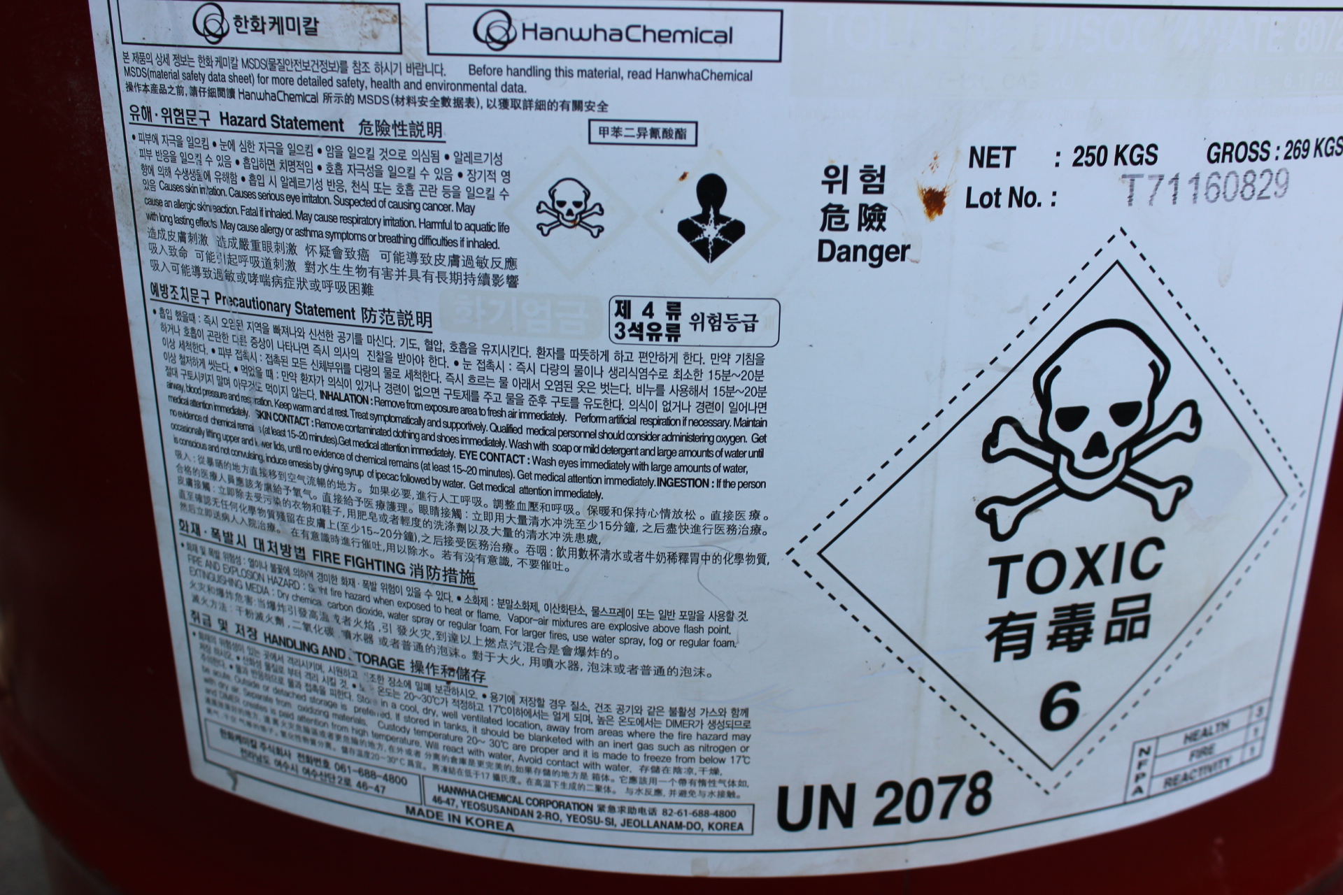

Купил сегодня две бочки для сбора дождевой  воды и  полива огорода
На одной вот такая бумажка приклеена

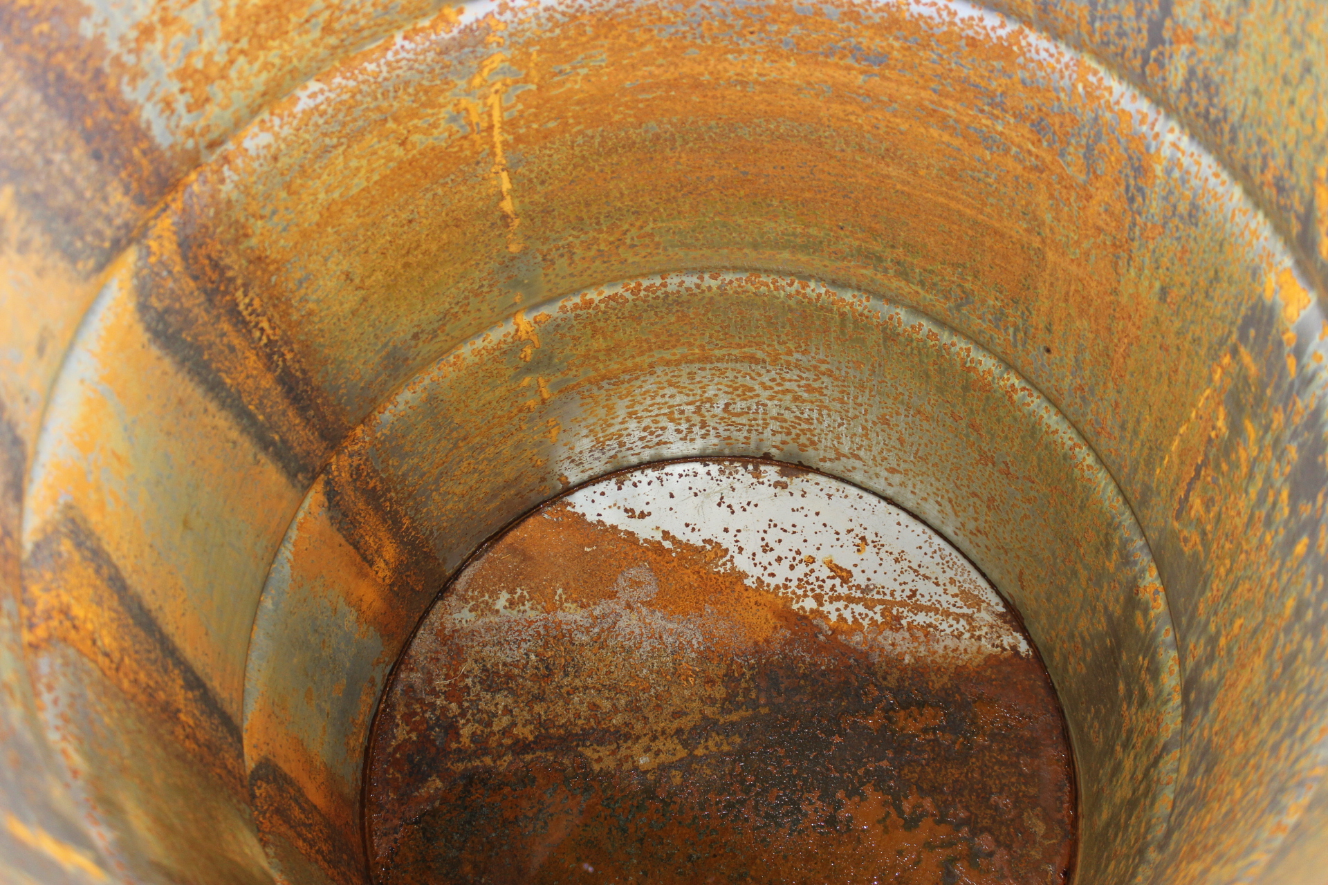

Крышку  была на половину срезана, я удалил её полностью.Внутри  в виде  небольшой лужицы,  была  маслянистая  жидкость, . Я промыл её водой.
Вторая бочка была без крышки и наполовину наполнена дождевой водой.
На данный момент я залил её полностью водой с средством для мытья посуды.
Очень переживаю , можно ли использовать такие бочки для полива овощей в огороде.? И если да, то как их лучше всего очистить?

Интересно, а по представленным на фото номерам можно определить вещество, которое было в бочке?
http://www.pogt.ru/toluoldii-ocianat-2078.html
толуолдиизоцианат, это если вдруг ссылка не откроется.

Неслабо! Хотя, при действии воды... Но и то я бы не рискнул.
Ну вообще я так понял сильнотоксично. Вроде даже астму вызывает, да и вообще раздражитель слизистых. Я вот только не знаю как удачно водой промывается и выветривается.

Я выбирал бочки самые чистые т.к. вез их в машине. В одной ,как я и говорил было очень мало этой гадости ( маленькая лужица маслянистой жидкости)  , я кинул тряпку что бы впиталось  во время поездки. Другая была на половину с дождевой водой, но полностью отсутствовала крышка.
Когда залил в неё пару ведер воды, вначале вода пенилась. Сейчас залил полную бочку с моющим средством, вылил все в туалет на улицу. Теперь заливаю еще раз горячую воду с моющим средством и содой. Вода практический прозрачная, запаха нет.  Такую же процедуру проведу с второй бочкой.
Наверное можно было бы по тексту, но ТС так умудрился снять, что весь английский текст не читаем.
UN2087 это https://en.wikipedia.org/wiki/Toluene_diisocyanate
http://rupest.ru/ppdb/toluene-24-diisocyanate.html
